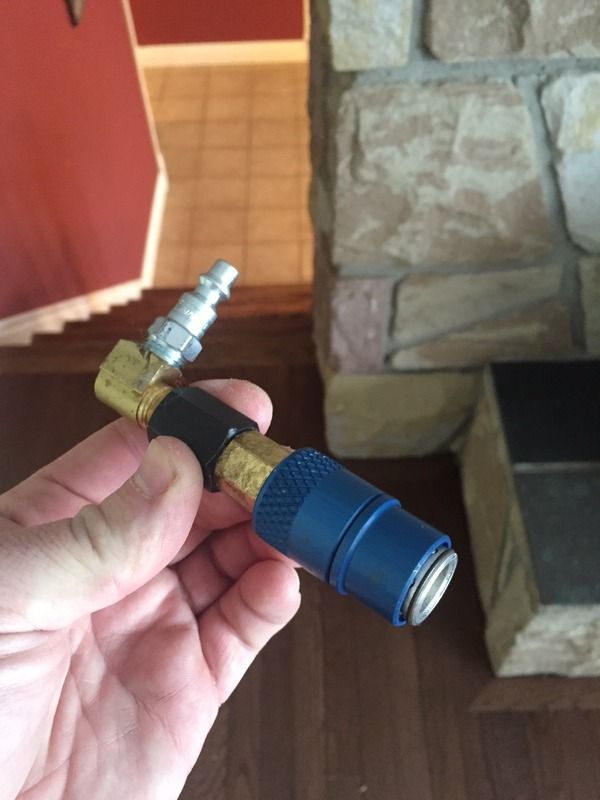

Je ne me souviens pas que quelqu'un ait mentionné le type de raccord rapide qu'il utilise sur le réservoir. Je ne sais pas si cela aidera de rechercher des images de raccords rapides pour réservoirs d'air ou de raccords de tuyaux d'air et d'en faire correspondre un avec le réservoir. Un coup de chance, mais vous pourriez avoir de la chance.
#10 ·
Je ne me souviens pas que quelqu'un ait mentionné le type de raccord rapide qu'il utilise sur le réservoir. Je ne sais pas si cela aidera à rechercher des images de raccords rapides pour réservoirs d'air ou de raccords de tuyaux d'air et à en faire correspondre un avec le réservoir. Un coup de chance, mais vous pourriez avoir de la chance.
Je n'ai pas beaucoup de chance avec ça. Quelqu'un sait-il quel raccord est utilisé pour se fixer au réservoir afin de remplir le système ?
Envoyé depuis mon iPhone avec Tapatalk

#12 ·
Cela ne ressemble pas à la bonne pièce. Voici à quoi ressemble l'extrémité du réservoir :
J'ai trouvé un kit sur eBay (qui a expiré depuis longtemps) qui semble avoir l'adaptateur nécessaire. L'adaptateur au milieu est celui que vous avez lié. Celui de gauche est celui qui a la vanne qui est détaillée dans la procédure. Je crois que le numéro de pièce est 10247-2.

J'ai réussi à trouver l'adaptateur correct pour ajouter de l'azote dans le système chez mon mécanicien au lieu du concessionnaire... espérons-le.
Envoyé de mon iPhone avec Tapatalk
Pourriez-vous partager les informations sur cet adaptateur ?
Cela serait vraiment utile.
Merci !
